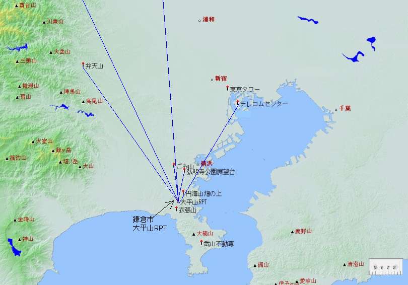

■主なカバーエリア
 <調査中>

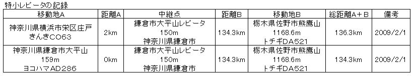

 神奈川県:
 横浜市栄区:Oh!Plaza屋上駐車場GRANDSHIP、桂台南、上之町、庄戸、上郷町(セブンイレブン駐車場)、皆城山、小菅ヶ谷北公園
 横浜市戸塚区:オーロラシティ、小雀町、ゴミ山、品濃町公園、モレラ東戸塚、トツカーナモール2F、ふたば幼稚園前、戸塚郵便局裏、平戸みはらし公園、明治学院大学南門上高台、秋葉町公園、サクラス屋上
 横浜市港南区:イオン港南台店屋上駐車場、港南台駅前駐輪場屋上、さえずりの丘公園、港南台中央公園展望広場
 横浜市磯子区:円海山、岡村小学校
 横浜市金沢区:大丸山、福浦ヘリポート裏
 横浜市南区:弘明寺公園
 横浜市西区:野毛山公園、ランドマークタワー、スカイビル、うみそらデッキ
 横浜市中区:三溪園松風閣展望台、根岸森林公園,、ワールドポーターズ屋上ルーフガーデン
 横浜市保土ヶ谷区:横浜水道記念館展望台、境木町公園、瀬戸ヶ谷弥生公園
 鎌倉市:富士見町、衣張山、六国見山
 藤沢市:さいか屋藤沢店6F・7F・8F・RF、湘南台公園
 綾瀬市:上土棚
 厚木市:鳶尾山
 平塚市:湘南平新展望台

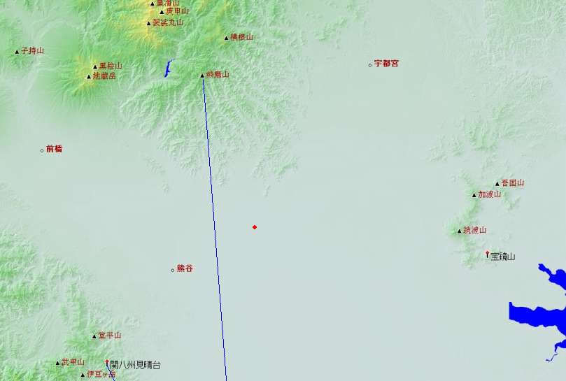

 東京都:豊島区サンシャイン60、中央区聖路加タワー展望室、江東区テレコムセンター展望室、あきる野市弁天山、稲城市みはらし緑地
 埼玉県:飯能市関八州見晴台
 栃木県:佐野市熊鷹山
 山梨県:甲州市笠取山

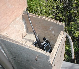

第1弾ケース(巣箱壊れてしまいしました)         第2弾                 第3弾
               ウォールボックス+α
